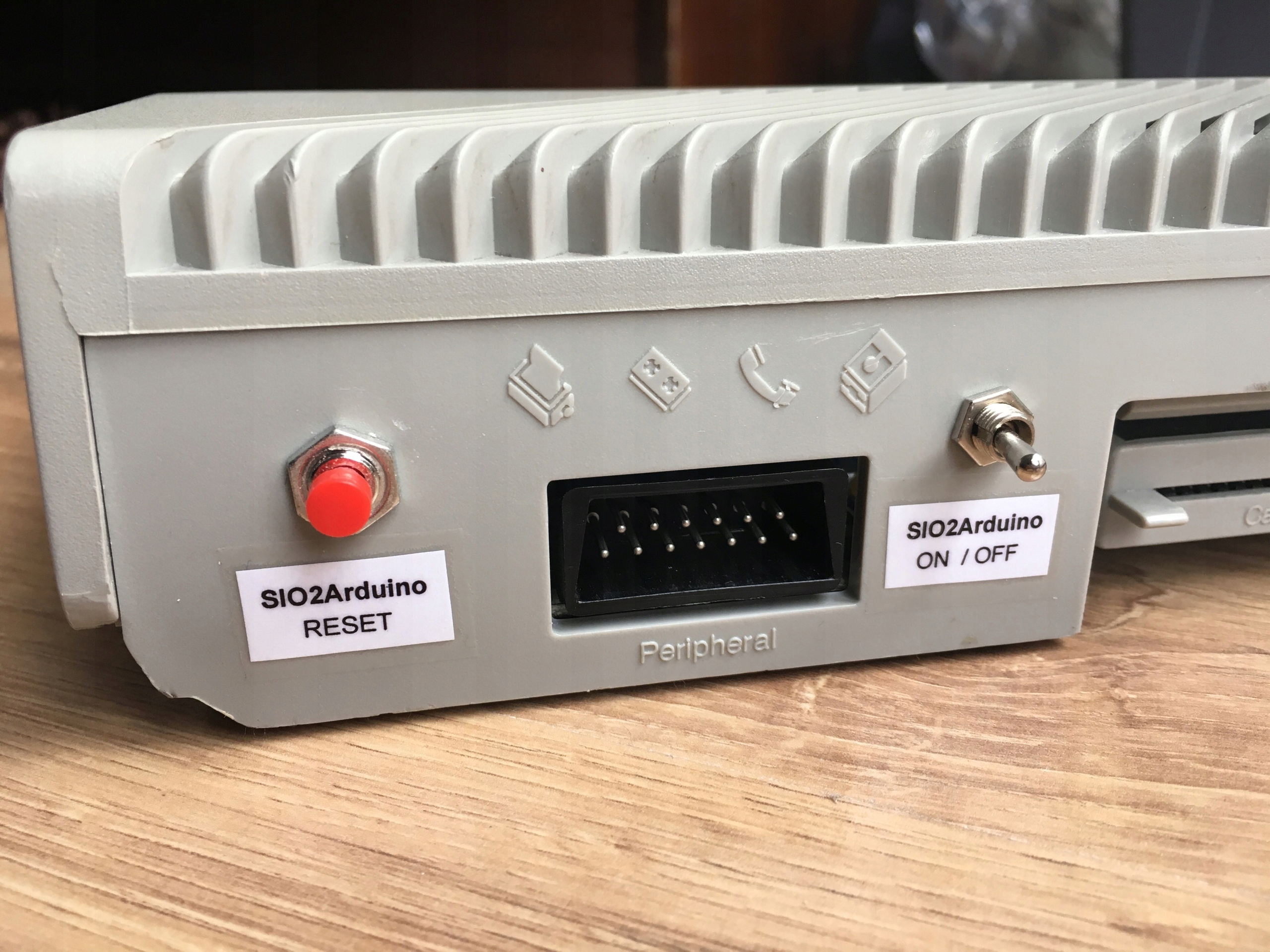

EDIT: Acabo de encontrar justo lo que quiero. Ya aprovecho y lo comparto por aqui. Veo que tambien le ha puesto un interruptor para poder seguir usando el puerto con otros perifericos cuando sea necesario.

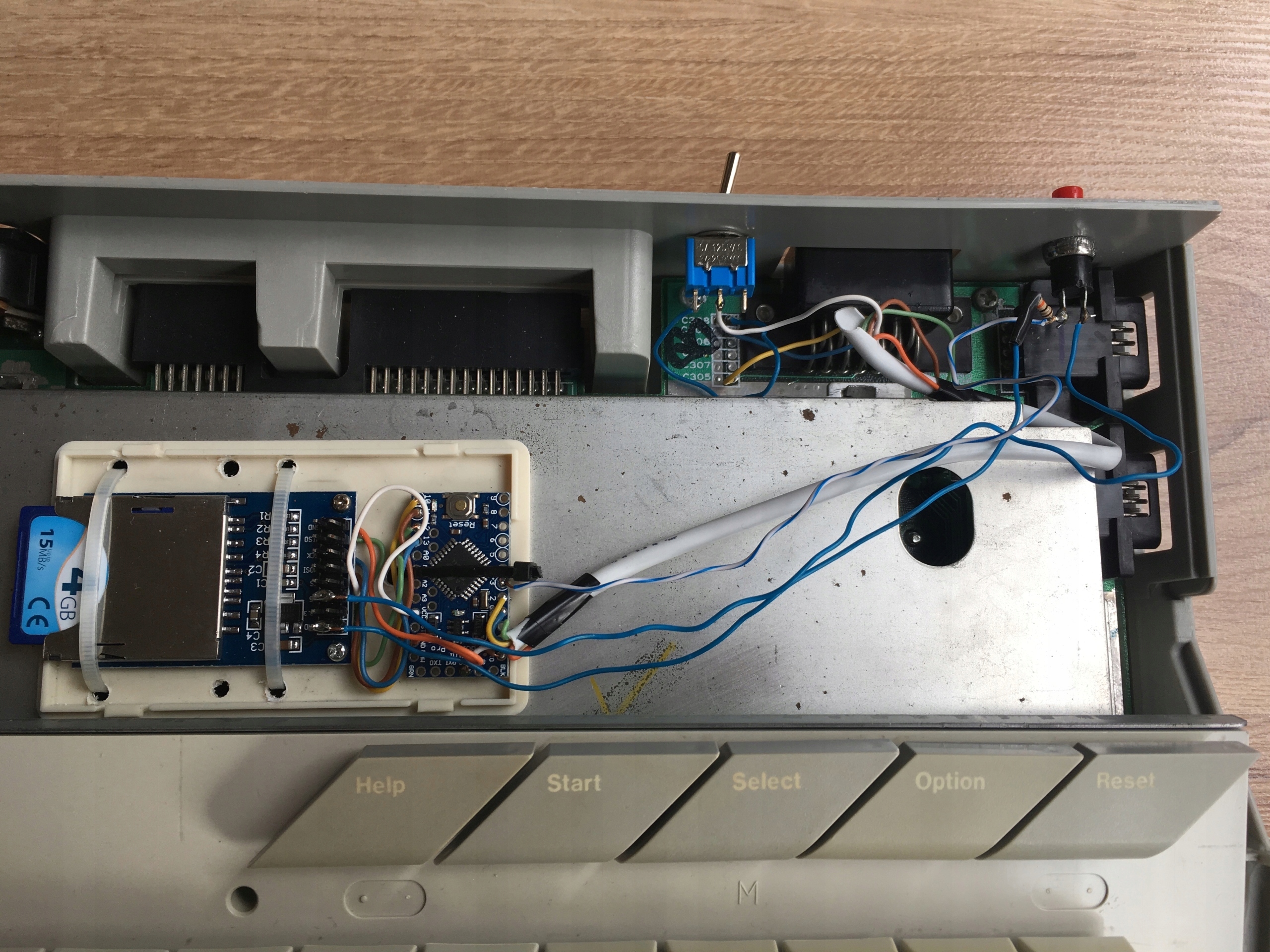

Buenas. Me van a regalar un Atari 65XE y estoy leyendo mucha info. Me he fabricado el cable DIN a RCA y estoy mirando info del SIO2Arduino. Veo que lo complicado es conseguir un conector y se me ocurre una idea: Se podria montar dentro sacando solo el boton de reset y alimentarlo con los 5v del propio puerto? Mi idea es usar la version sin LCD y estropear la estetica lo minimo posible.

El caso es que tengo arduino y modulo sd junto con botones, resistencias, etc ya en casa. Ademas es un sistema que no he tenido nunca y en principio no quiero invertir nada en el. De momento estoy intentando localizar el pineado de ese montaje, ya que no veo claro donde se conecta al SIO y de donde saca 5v.

Bueno, pues ya está montado. Primero lo monté en plan prototipo y vi que funcionaba bien, aunque con soplarle fallaba, es lo que tiene tanta conexión sin soldar (1), luego uni ambas placas con un trozo de placa perforada (2) (3) y usando unos cables con pines hembra enfundados en termorretractil los meti uno a uno en el SIO. La caja la he improvisado de mala manera para seguir alimentando desde usb, tengo pendiente que me confirme alguien si se puede alimentar usando 5v desde el pin 10 del SIO.
Añado un video de como funciona todo. Como le ha ocurrido a otros, al principio no me cargaba casi ningun juego, pero al reiniciar desde SDRIVE sin basic con option+reset, no me ha fallado ninguno de momento, excepto los de mas de 64kb, claro. Para mi por el precio que tiene es imbatible si no tienes el pc al lado.
