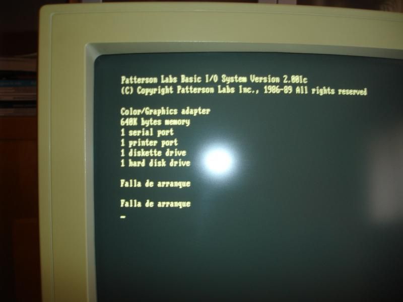

Como esta navidad casi no he salido de casa, me dio por echarle un tiento y al final me apiadé de él y he logrado arracarlo. En el pueblo tengo sitio así que ahí se queda colocadito....
Al final tuve que prescindir de las disquetera original, del disco duro original y lo arranqué con lo mínimo y un disco de MS-DOS 3.30 (que por cierto, menudo curso intensivo me he hecho estos días) et volià!

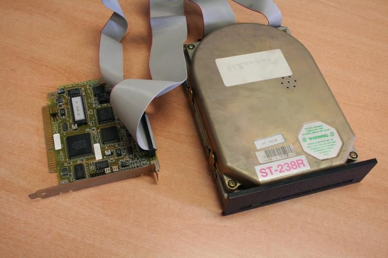

De otra me pondré a ver que puedo hacer con el disco duro. He mirado por ahí cosas y creo que lo mismo se puede reparar. Es un Seagate st-238r de 20 megas. Como este:

Hola chicos. Pues estoy intentando recuperar este disco duro de 20mb, el Seagate st-238r, y de momento nada. El sistema lo detecta, arrancando desde disco A: pero al integrar formatear hace ruido y dice:
Formateando 614 cilindros
26 sectores por pista, 4 cara(s)
Y al rato dice:
Error al formatear
Vuelve a A: y de ahí no paso.
Con chkdsk dice error leyendo la unidad c:
Y nada. A ver si vosotros sabéis algo para a ver si se puede recuperar este disco duro. Un saludo

Mensajepor grxt123 » 16 Feb 2015 09:30
Hola,
parece tratarse de un disco
RLL/MFM de los que se formateaban a bajo nivel desde su propia BIOS.
http://support2.microsoft.com/kb/60089
Es posible que tengas que poner algunos datos de entrelazado, etc...
Una vez hecho, haz la partición y formatea normalmente.
Si no lo consigues, avisa y miraré de encontrar el DiskManager de la época. Yo recuerdo haber usado el método de la BIOS y también el Diskmanager
Bye.

Como bien dicen, estos discos se podían formatear a bajo nivel.
En sus tiempos formateé alguno con el "CheckIt" y se pudo recuperar, y recuerdo que eran de 20 MB.
El hecho de que empiece a formatear ya es algo, y siempre tienes la opción de hacer una partición más pequeña de forma que el sector defectuoso quede fuera de ella.

Mensajepor Stratotrasto » 16 Feb 2015 15:28
He estado probando con el SpinRite Dos. Y se queda en el 6% cuando se pone a comprobar el disco.
Intentaré lo que decís arriba...

Mensajepor Stratotrasto » 16 Feb 2015 18:15
grxt123 escribió:Hola,
Bye.
Pues si, ha funcionado. Me ha dejado formatear, hacer la partición, y hacer un FORMAT C:/S. E ir luego a C: y hacer un Dir. Y ahí estaba el COMMAND.COM .
Pero al apagar y volver a encender no me reconoce la unidad C: y he vuelto a arrancar con el disco de 3 1/2 . Pero al hacer C: dice que no está. ¿y eso?

Mensajepor grxt123 » 16 Feb 2015 21:44
Se me ocurren varias cosas:
-puede que el disco pierda los datos grabados por que esta en las ultimas.
-igual los datos del formateo de bajo nivel no son correctos (entrelazado, numero de cilindros, ...)
-tambien puede ser que la controladora se haga un lio con el tema de MFM/RLL (RLL duplica la capacidad del disco duro como por arte de magia)
Eso suponiendo que puedas volver a formatearlo a bajo nivel, porque igual a muerto en este precioso dia...
[siento los acentos desaparecidos...]
Mensajes: 1501
Agradecido : 97 veces
Agradecimiento recibido: 142 veces
Re: Hyundai SUPER 16 TE
Mensajepor Jinks » 16 Feb 2015 23:56
Tengo un disco duro y una controladora práctimante igual (¿la controladora es también Seagate?)
La diferencia es que yo lo tengo en un AT. Después de formatear el disco a bajo nivel lo configuré en el SETUP de la BIOS y listo. Esa es la principal diferencia con un XT. En los XT no suele haber un SETUP ni un sitio estándar donde guardar la configuración del disco (la CMOS en los AT). Lo normal en la mayoría de los XT era que en el disquete del MS DOS (o en otro disquete) el fabricante grabase un programa específico de cada ordenador que sirviese para ello. El nombre podía ser HDCONFIG o cualquier cosa.
Por lo que cuentas, parece que tanto el disco como la controladora funcionan correctamente, pero la configuración no se guarda en ningún sitio y al arrancar, el PC sabe que tiene un disco duro (¿lo detecta? ¿se lo indica algún jumper o switch?) pero no conoce la configuración y por ello no lo puede usar (igual que si en un AT borras la configuración). Por lo tanto yo intentaría buscar la utilidad que te comento, en los disquetes originales si los tienes, o por Internet. Puede que sea lo único que te falta para usar el disco.

Mensajepor Stratotrasto » 17 Feb 2015 00:54
Pues he repetido en proceso de nuevo y esta vez sin problemas. Algo se me habrá escapado la primera vez. Ahora detecta el disco duro, le asigna la letra c: y arranca desde él. Le he grabado varios juegos y aplicaciones en DOS, borrado, creado directorios... A vuelto a la vida chicos. Daos las gracias, yo solo no no habría consegido. Se ha quedado 100% operativo. Ahora a ver si le cambio la pila de la hora y fetén... No me no creo ni yo...

Las fotos de tan apasionante tarde.
Intentando hacer un chequeo con SpinRite 2, del 6% no pasaba:
Ya puestos, vamos a ver las tripas, en atmósfera protectora, of course... No dejé pasar a nadie infectado de nada...
El famoso DEBUG, despues que desde DOS no me dejara formatear:
Y mientras formateaba a bajo nivel, da gustirrinín ver avanzar el cabezal:
Formateando desde DOS:
Y así ha quedado.
Ahora no sé si oscurecer al nueva disquetera o blanquear el ordenador....
