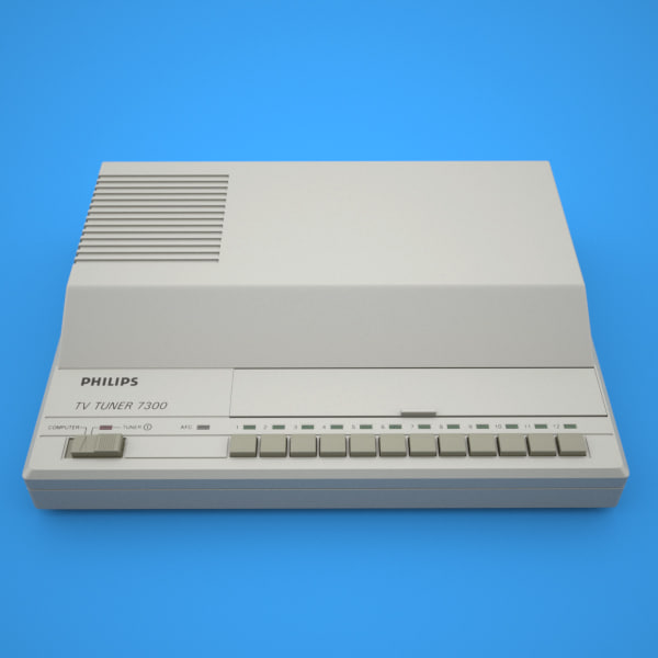

Yo como ceralocan utilizo una sintonizadora externa, en mi caso una Sony MBT-MRL1. Es lo que mejor resultado me da.
En el pasado me he vuelto loco revisando máquinas pensando que la RF estaba mal y resulta que era la TV.
Sobre todo los TVs de gama baja nuevos dan muchos problemas. Los sintonizadores analógicos que traen no son nada buenos.

Lo que yo te recomiendo es usar un sintonizador manual con salida a euroconector, con ello podras usar cualquier tele que tenga euroconector
Siento echaros un jarro de agua fría, pero por experiencia en 4 modelos distintos de TV planas, el conector SCART es de lo peor que te puedes encontrar. Se podrá salvar alguna, pero en breve veremos por qué.
En las TV planas, la señal RGB que proviene del SCART se trata como si sólo llegase la mitad de los fotogramas.
Así que para una señal a 50 Hz, la frecuencia de cuadros efectiva será sólo de 25 cuadros, y para una de 60 Hz, se reduce a 30 cuadros.
¿Cómo me dí cuenta de esto? Con dos máquinas diferentes; Atari STE; para mostrar más colores con está máquina, empleo una técnica que consiste en utilizar dos paletas de color, una para los fotogramas pares, y otra para los impares. Al conectarlo en una TV plana por SCART; sólo se puede ver una de las paletas, se arruina el efecto de aumentar el número de colores simultáneos. También probé a mostrar un sprite con números, del 1 al 50; y vuelta a empezar... en una TV plana por SCART sólo podían verse los números impares... pasaba del 1 al 3, al 5, al 7... ¿y el resto de números? En fotogramas que han sido deshechados por el televisor.
En MegaDrive también te das cuenta, hay efectos de luces (más bien coloreado) que se basan en un efecto parecido al anterior, y no funcionan; como en Streets of Rage 2. Y otros juegos en los que algunos sprites deberían parpadear, y sucede que, o bien no ves el sprite en absoluto, o éste ni siquiera parpadea. Porque se dibuja en fotogramas alternos.
También si el juego está bien diseñado y aprovecha los 50 Hz, 60 Hz, para mover el escenario y los sprites a precisión de píxel; vamos, que es un juego que se mueve con mucha suavidad; notarás que dicho juego se ha vuelto un poco más brusco en sus movimientos... claro, te faltan la mitad de los fotogramas.
En cambio si pruebo a utilizar la salida RF, ¡si se dibujan todos los fotogramas! y siempre me pregunto por qué haces eso TV plana de los coj****; si ya tienes implementado lo necesario para duplicar el número de líneas y tal... y lo haces bien por RF... ¿por qué os**** no lo haces igual por RGB-SCART?
Claro, que la señal por RF es malilla, le falta definición y tiene un ghosting raro. Nada que no sepamos del RF
-La conclusión a la que llegué, es que la señal RF analógica, sigue siendo la forma de transmitir la señal de TV en algunos lugares del mundo; y por tanto el sintonizador RF ha de proporcionar una imagen decente; mientras que el RGB-SCART se le considera marginal.
Sólo utilizo RGB-SCART en TV planas a modo de pruebas, conexiones rápidas, pero no para disfrutar de las máquinas retro.
Y ahora una pregunta para todos: ¿Existe algún TV plano cuya entrada de RGB-SCART sea buena de verdad, que escale bien de verdad, no desheche fotogramas y puedas activar efectos como scanlines o demás?
Hasta hace no mucho, utilizaba una conversora de RGB a VGA, una GBS8200; funciona muy bien... pero tienes que pelearte con la señal de sincronismo en cada máquina que vas a conectar y a veces te sigue fallando el sincronismo... y no logras resolverlo... que si hay que montar este circuito... que si a los 3 meses te deja de funcionar ¿? y así.
