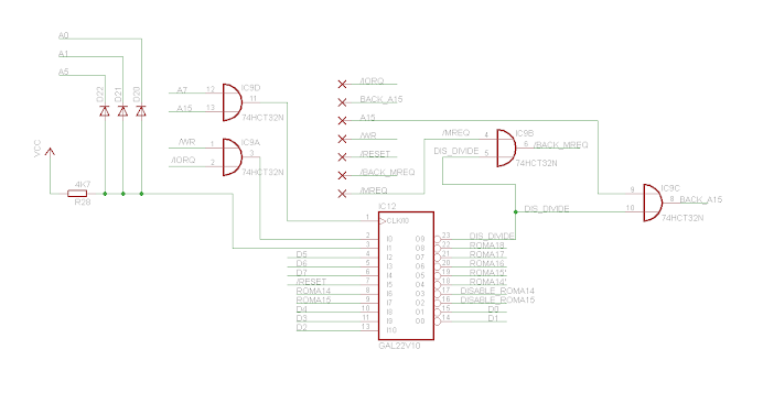

En principio la idea era que el add-on consistiera sólo en una GAL con toda la lógica necesaria, pero debido a los conflictos que el divIDE tenía con el add-on se ha tenido que añadir circuitería adicional, que consiste básicamente en un chip de 4 puertas OR (74LS32), tres diodos y una resistencia de 4k7.
La plaquita se ha planteado para pinchar sobre el zócalo de la memoria flash, ya que allí tenemos la mayoría de las señales que necesitamos. Aun así hay algunas señales que tenemos que tomar de otros puntos de la placa, como son (A15, /WR, /IORQ, /RESET, /MREQ, BACK_MREQ, BACK_A15).
Empezaremos con el esquema de la plaquita y luego continuaremos con el cableado a la placa principal.
El método a utilizar será poner dos tiras de 16 pines en la parte inferior de un trozo de placa de prototipo para permitirnos pinchar sobre el zócalo de la memoria Flash.
En la parte superior desplazado ligeramente sobre las anteriores, soldaremos otras dos tiras de pines, pero esta vez hembra, para actuar de zócalo para la memoria flash.
Habrá que soldar ambos pares, pin a pin para asegurar la continuidad entre la memoria flash y su zócalo original.
Los pines los soldaremos entre si todos (los del zócalo superior con los de los pines de abajo), uno a uno excepto las señales ROMA14 y ROMA15 (patillas 29 y 3 de la memoria) que, como se ve en el esquema deben quedar separadas, ya que las filtraremos en la GAL generando dos nuevas señales ROMA14, ROMA15
Una foto por debajo de cómo nos debería quedar (disculpad las feas soldaduras =) ):
En el caso de las señales ROMA14 (patilla 29) , y ROMA15 (patilla 3), las señales que vienen de la placa deben conectarse a las patillas 8 y 9 de la GAL respectivamente, mientras que las señales que van a la memoria (ROMA14 y ROMA15) van a las patillas 18 y 19 de la GAL.
Una vez hecho esto, ya tenemos la posibilidad de soldar los cables necesarios entre un zócalo de 24 pines estrecho que soldaremos para la GAL y el nuevo zócalo que hemos improvisado para la memoria flash.
Para ello, seguiremos el esquema expuesto anteriormente.
Una vez hecho esto, ya pasaremos a hacer las conexiones de las señales que nos faltan con la placa principal.
El esquema a seguir para esos hilos es el siguiente:

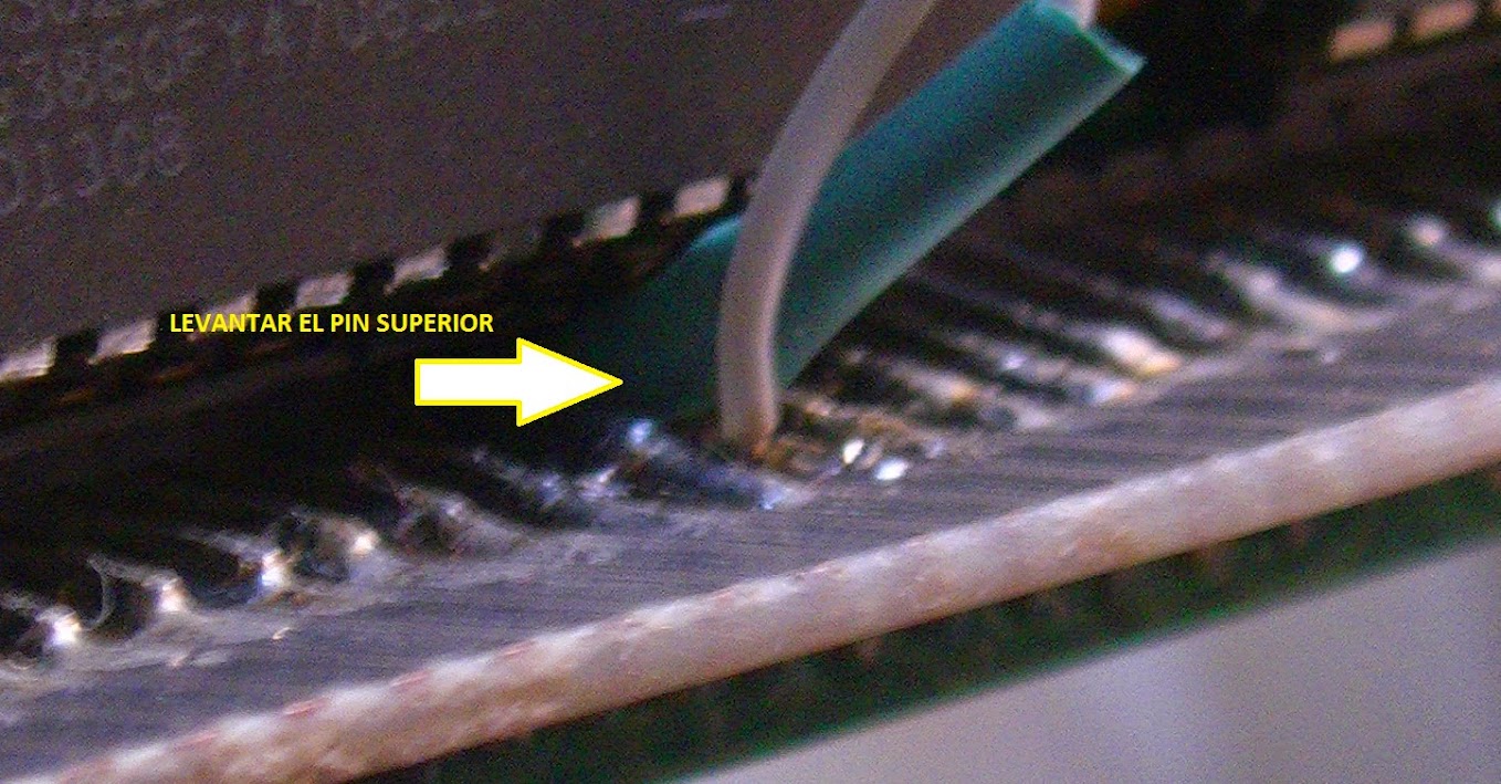

Algo que debéis tener en cuenta es que las señales A15 y /MREQ, al añadir el add-on, hay que desconectarlas del bus de expansión trasero, ya que la gal del add-on generará nuevas señales BACK_A15 y BACK_MREQ para conectar en el bus de expansión trasero.
Disculpad la mala calidad de la imagen, pero no he sido capaz de sacar una foto mejor desde tan cerca.
La idea es conectar las señales A15 y /MREQ en los pines que hemos levantado y BACK_A15 y /BACK_MREQ directamente sobre las pistas del bus de expansión.
Yo le he añadido un trocito de cinta termoretráctil al cable que va al pin para evitar que hagan contacto.

Hay que tener en cuenta que las ecuaciones de IC10 cambian desde la versión 0.4 que es la que corresponde a la placa. Es por ello que es imprescindible hacer las modificaciones en la placa para que funcione.

Ten en cuenta que el ánodo de D15 debe quedar levantado y conectado a la patilla 4 de IC10. Habrá que poner algo bajo para evitar que haga contacto, o bien protegerlo con un trocito de funda termortetráctil.
