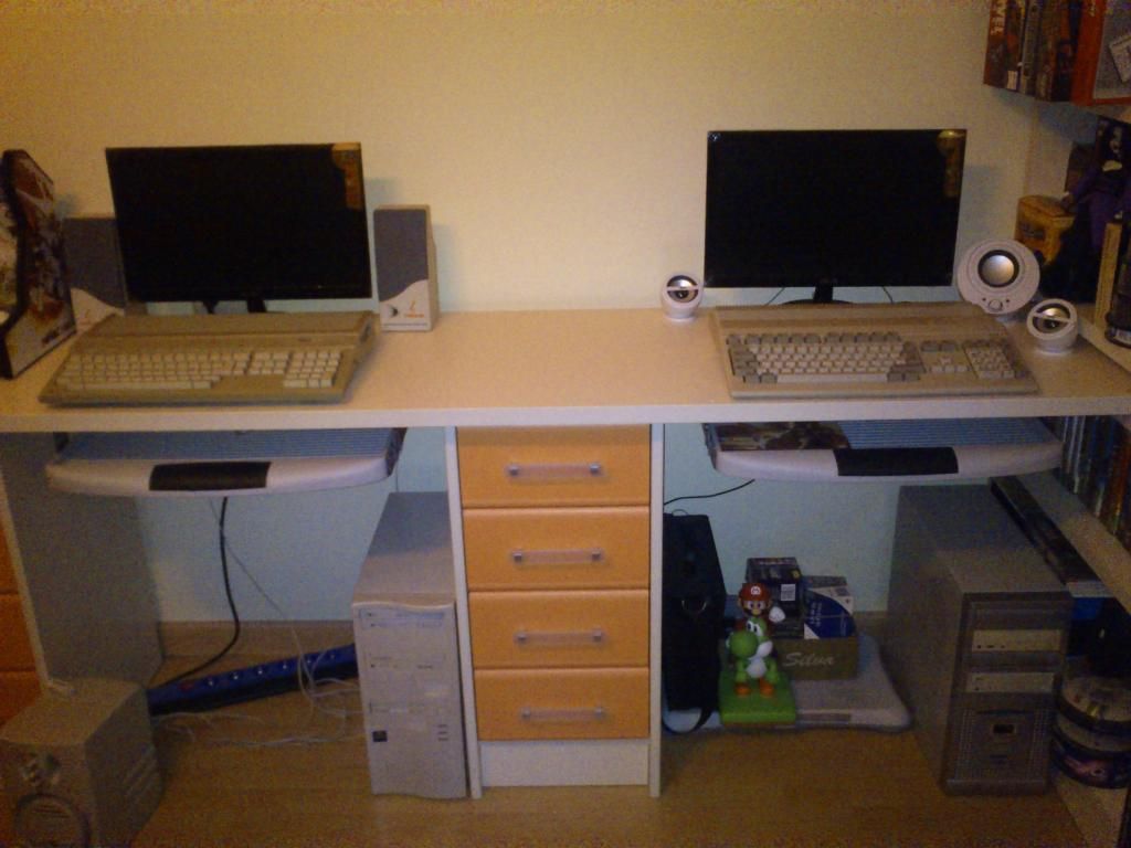

Pues nada, pensando en hacer un pedidillo para conectar el Atari ST con mejor calidad que el cable de antena que me venía. En principio iba a pedir un cable RGB para conectarlo a la TV -un plasma Panasonic de 37"- pero ayer, reordenando cacharros, finalmente pillé un par de monitores de 18.5" ASUS para hacer hueco -tenía 2 CRTs de 17", ocupaban lo más grande jajaja- y el Atari ST y el Amiga 500 cabían perfectamente en esa mesa:

PUes... sorpresa. Cojo el Pc de la recreativa, lo enchufo al monitor... y alehop
Así que supongo que funcionaría... aunque no se si mejor o peor. Con las pruebas que he hecho con mis pcs antiguos... todo lo que sea Windows lo coge bien y si la resolución es 4:3 te deja ponerlo 4:3... pero es poner un juego de MS-DOS a 320x240 y... coño, 16:9, pantalla estirada, y no deja poner 4:3 ni patrás. A parte con el K6-2 algún juego hace como que se aclara y oscurece intermitentemente o directamente en algún momento, esos mismos juegos en el otro Pc se ven bien sin embargo aunque siempre ocupando toda la pantalla...
Así que igual sigue siendo mejor el RGB, que la TV si tiene un botón de 4:3 cuando yo quiero y no cuando quiere el monitor XD
