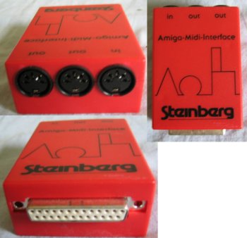

Buen hilo si señor! Acabo de enterarme de que existe un interface MIDI para el Spectrum...!
Yo tengo el interface MIDI de Steinberg para el Amiga, que por cierto es una cucada:
En esta página se pueden encontrar un montón de interfaces para Amiga, con sus características y fotos:
http://www.bigbookofamigahardware.com/b ... aspx?id=23
