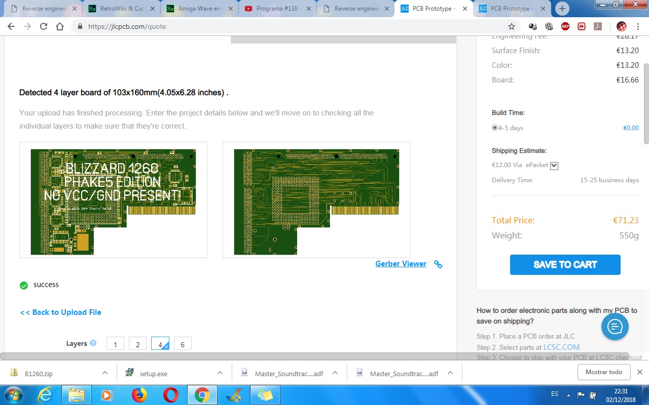

Mensajepor jjsaenz1969 » 02 Dic 2018 22:37
Una fotillo de la placa y al loro con lo que está escrito en ella.
Phake5 Edition
