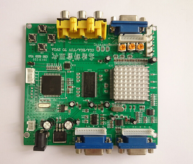

Sólo he conseguido sacar imagen estable con dos cosas: con un proyector Sony, que admite por el puerto VGA señales diversas de RGB, y con un conversor VGA -> RGB de esos chinos, creo que era GBS-8220 o algo así.

Si fueras tan amable de especificarme más esta frase:"conversor VGA -> RGB de esos chinos, creo que era GBS-8220 o algo así".
Dices que con uno de esos conversores has conseguido que se vea, ¿es así? Entonces, sería cuestión de pillar uno y asunto resuelto. -drinks
Si me puedes decir exactamente cuál es el conversor, te lo agradecería.

Pues es el modelo que te he dicho, tiene esta pinta:
Lo probé hace ya 2 o 3 años, así que no te lo podría asegurar al 100%, si que recuerdo que había que hacer bastantes ajustes para que la imagen se viera (en los menús del conversor). Te lo digo no sea que te lo compres y luego no te funcione como querrías... Podría volver a probarlo, pero no se donde narices he metido el dichoso conversor. Si lo encuentro ya te diré.
