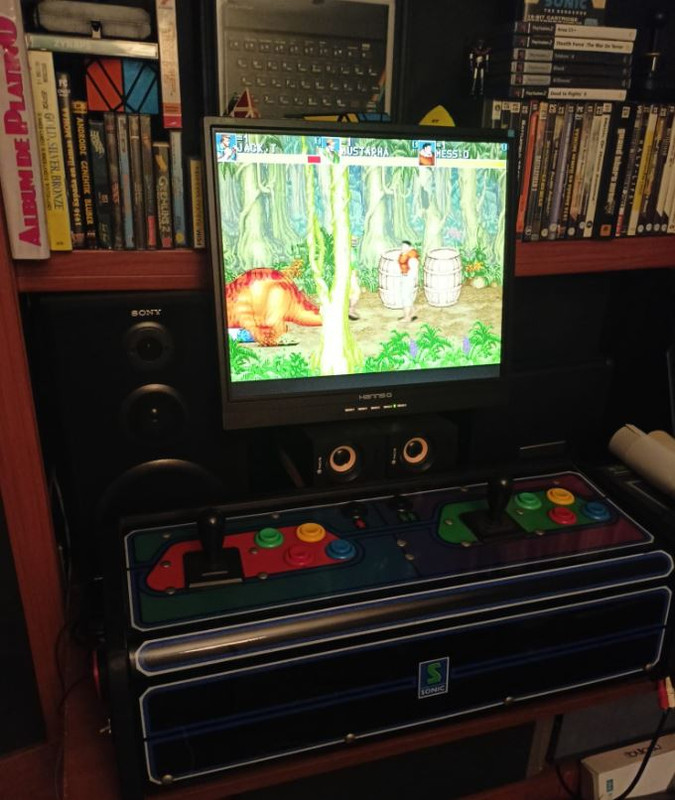

Bueno os cuento asi por encima la historia:
Uno de mis hermanos trabaja en una ludoteca de Bilbao y un día me llamo porque su jefe se había hecho con un arcade averiado y quería restaurarlo, le plantee meterle un pc dentro y con batocera o recallbox meterle todos los juegos de muchos sistemas y le encanto la idea.
Tambien quiso ponerle mandos nuevos retroiluminados y tal, yo le di mi opinión sobre los mandos originales, botones y demas y el emperrado en que lo quería de esa forma, asi que donde manda capitán. Ya se sabe.
El caso es que le pedí que las piezas que retirara si me las podía quedar y me dijo que si, asi que me monte este arcade en mi casa con los mandos originales de industrias Lorenzo, y los botones y swiches que funcionaban perfectamente, le metí unas controladoras Zero Delay y una rapsberri pi 4B, un monitor 4:3 unos altavoces gaming y la verdad que me ha quedado de lujo y funciona genial con toda la sensación de un arcade original gracias sobre todo al mando.
Le tuve que hacer una caja de madera maciza al panel del mando ya que además del metraquilato tiene una chapa de hierro que pesa un monton y eso es bueno ya que se queda clavada a cualquier mesa y no se mueve nada de nada, además de ponerle mas botones de función de inserción de monedas y dos botones laterales para jugar pinballs y este es el resultado.
Os pongo unas fotos.

Pues ha quedado muy bien, enhorabuena ! :-)
El monitor es de los que se pueden girar? nosotros para los eventos en Retrogalaicos usamos unos monitores HP E190i que son IPS 1280x1024 y que se pueden rotar, subir/bajar e inclinar, con lo que además de verse de lujo, te permite poner con comodidad juegos en modo TATE (vertical)
https://www.jetcomputer.net/monitores-h ... -e4u30aa01
Por cierto, muy chula la solución de disipación de la raspi :-D

No se puede girar, pero gracias por el link ya que lo veo a un gran precio y seria una muy buena opción para actualizar mi arcade, un saludo.

Esos mandos son excelentes. Normal que tengas buenas sensaciones jugando porque parece que vuelves a estar delante de una recre original, al menos con los controles.

Si, tengo un monitor de 19 pulgadas crt para ponérselo y tener una mejor visión de los juegos, pero por falta de espacio lo tengo guardado a la espera de la emancipación de mi hija jejeje, por lo demas la emulación con retro-pi la verdad que va bastante bien, al menos a mi me gusta, un saludo y gracias por vuestros comentarios.

Me ha costado unos segundos entender de qué se trataba lo que aparece en la primera foto. He leído el título del post y mi cerebro esperaba encontrar una recreativa que no ha encontrado -rofl -rofl
¿El arte del cpo lo has mandado imprimir?

amakuja escribió:Me ha costado unos segundos entender de qué se trataba lo que aparece en la primera foto. He leído el título del post y mi cerebro esperaba encontrar una recreativa que no ha encontrado -rofl -rofl
es mi concepto de arcade por cuestiones de espacio y movilidad.
amakuja escribió:¿El arte del cpo lo has mandado imprimir?
No, es original.
