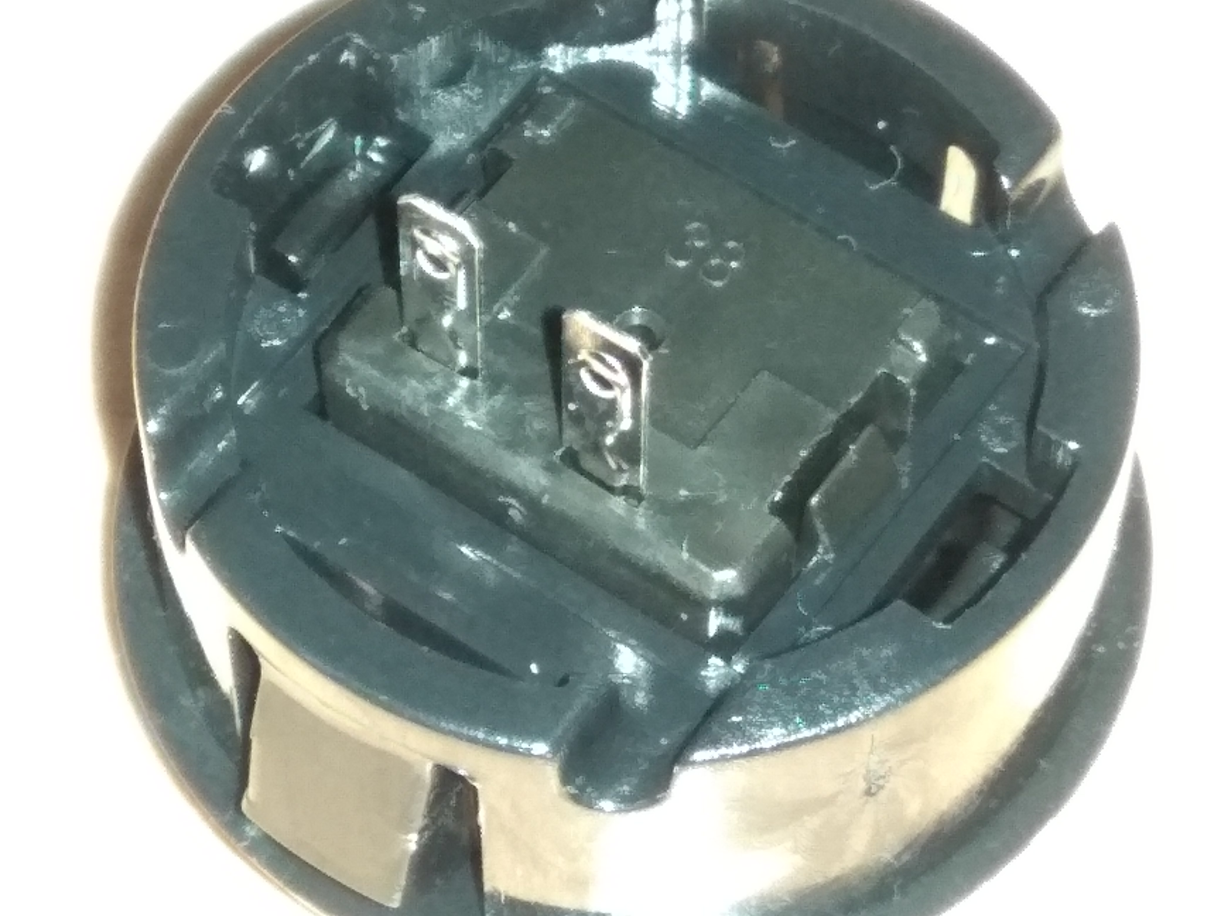

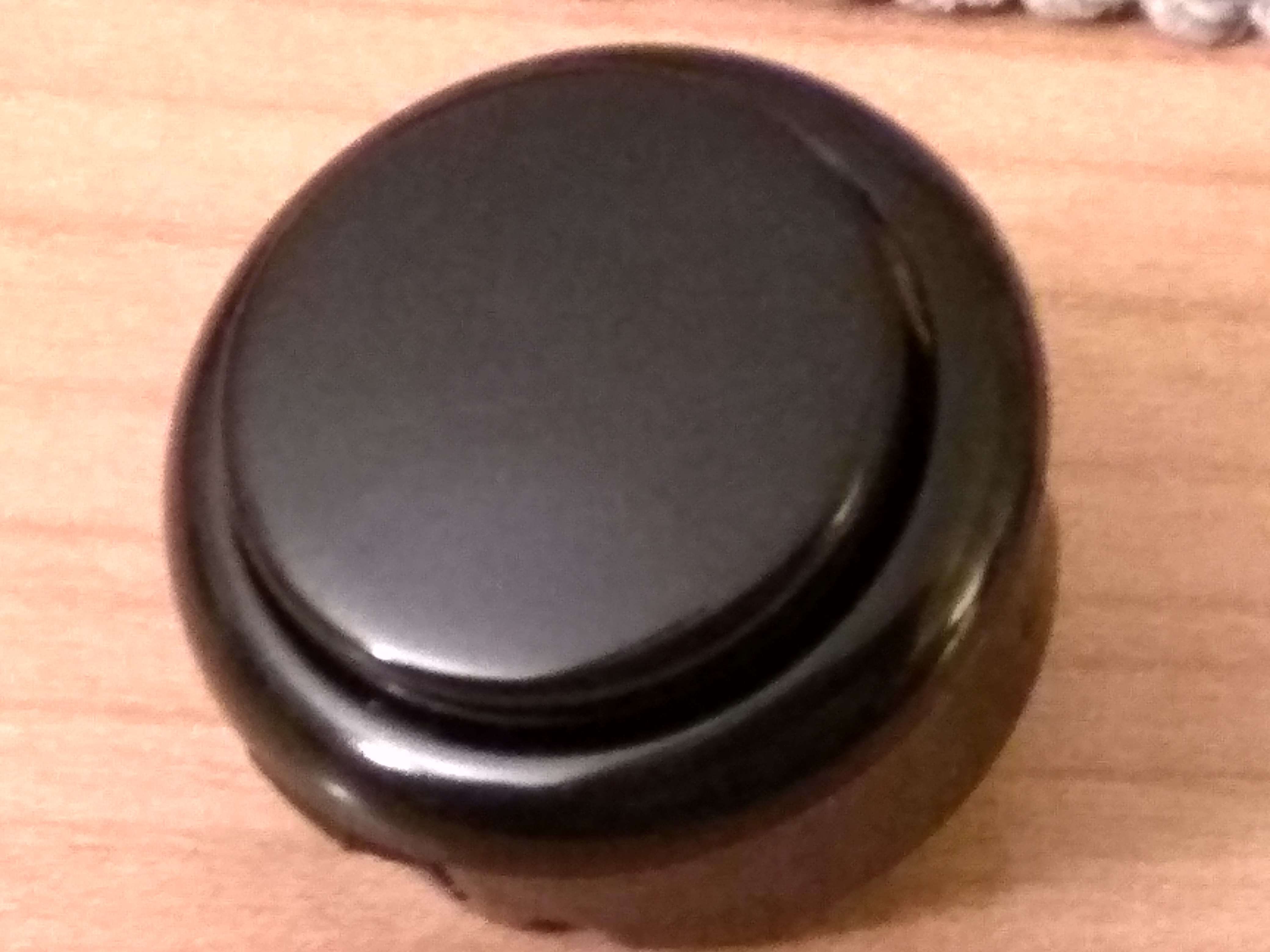

Ayer me puse a jugar un rato y noté que, al pulsar los botones 1 y 2 durante un rato (era un matamarcianos), empezó a dolerme la mano. Siempre he notado que el botón 1 va muy duro, y la verdad es que el resto también. Y así, la verdad es que no se puede jugar muy bien.
Lo primero que pensé fue buscar unos switch nuevos, ya que he pensado desde el principio que van duros por ser nuevos, pero aun así... ¡es que iban muy duros! Lo switch los compré junto con los botones, por lo que pensé que no debían de ser malos (los compré en arcadeoutlet, en España, no en aliexpress, aunque me temo que deben ser los mismos).
Total, que como hace poco compré 10 para arreglar una estufa (el sistema de seguridad, por si se vuelca o se cae lleva un switch ;-) ), y tras buscar en internet un rato, parece que he encontrado una solución. No he montado aun los switch en la recre, pero el cambio ya pulsando va de la noche al día.
Se que hay botones sanwa, pero por lo que he visto no valen para mi recre. El cpanel es de DM19, no es metal como habitualmente, por lo que los sanwa no se sujetan bien. Además, que narices, es que a mi me gustan los que tengo puestos :-) Pero, eso si, el mando arcade que he montado con los sanwa tiene bastante culpa de este hilo. Los botones son super suaves.
Lo primero, una foto del botón sanwa (o clon del mismo, lo mismo me da ;-) ), y de su conexión. Aprovecho para recorda que si pones switch o si usas el botón sanwa que lo lleva incorporado, debéis pedir los cables que van a la plaquita USB del tamaño adecuado. Habitualmente la plaquita te la venden en dos tamaños: el conector faston pequeño es para sanwa y el grande para switch.

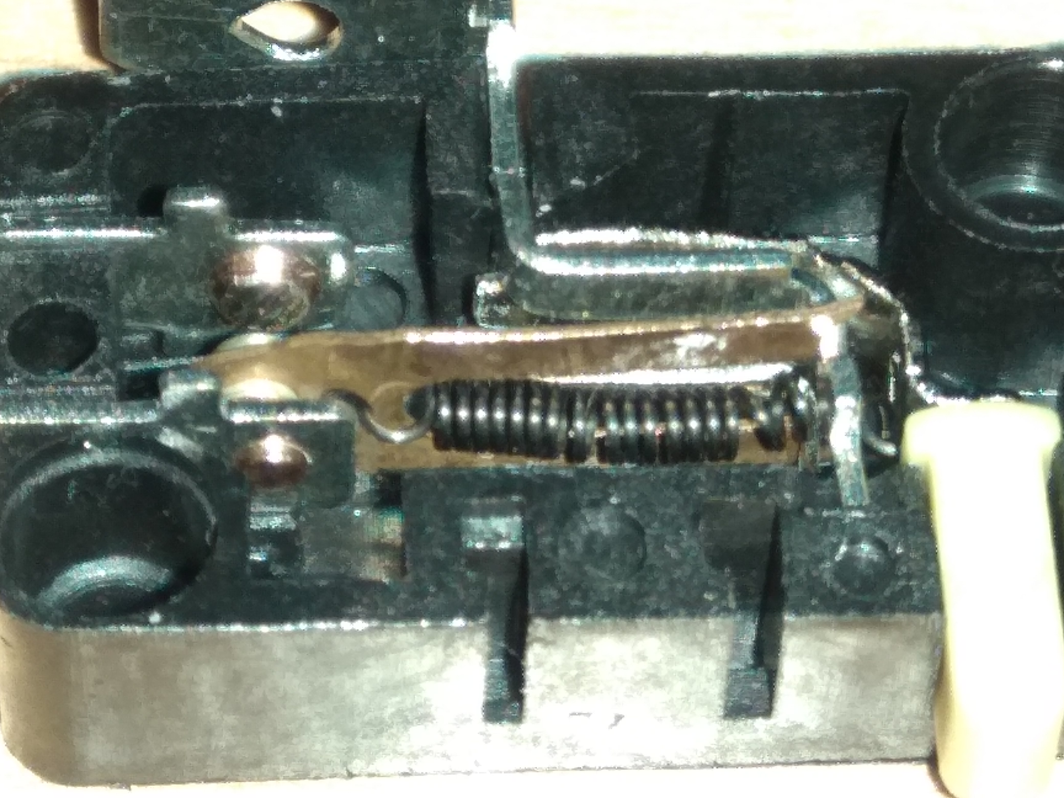

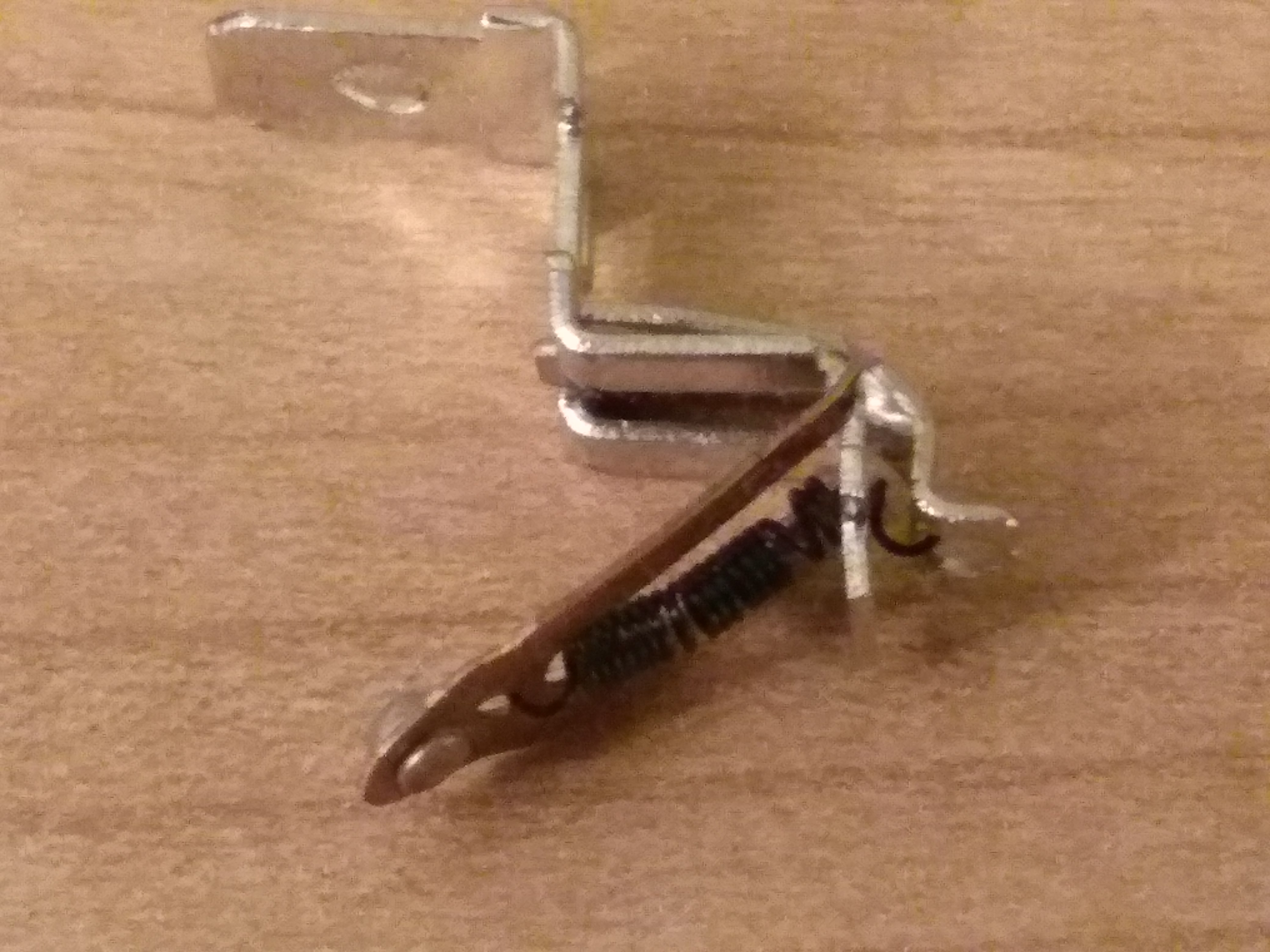

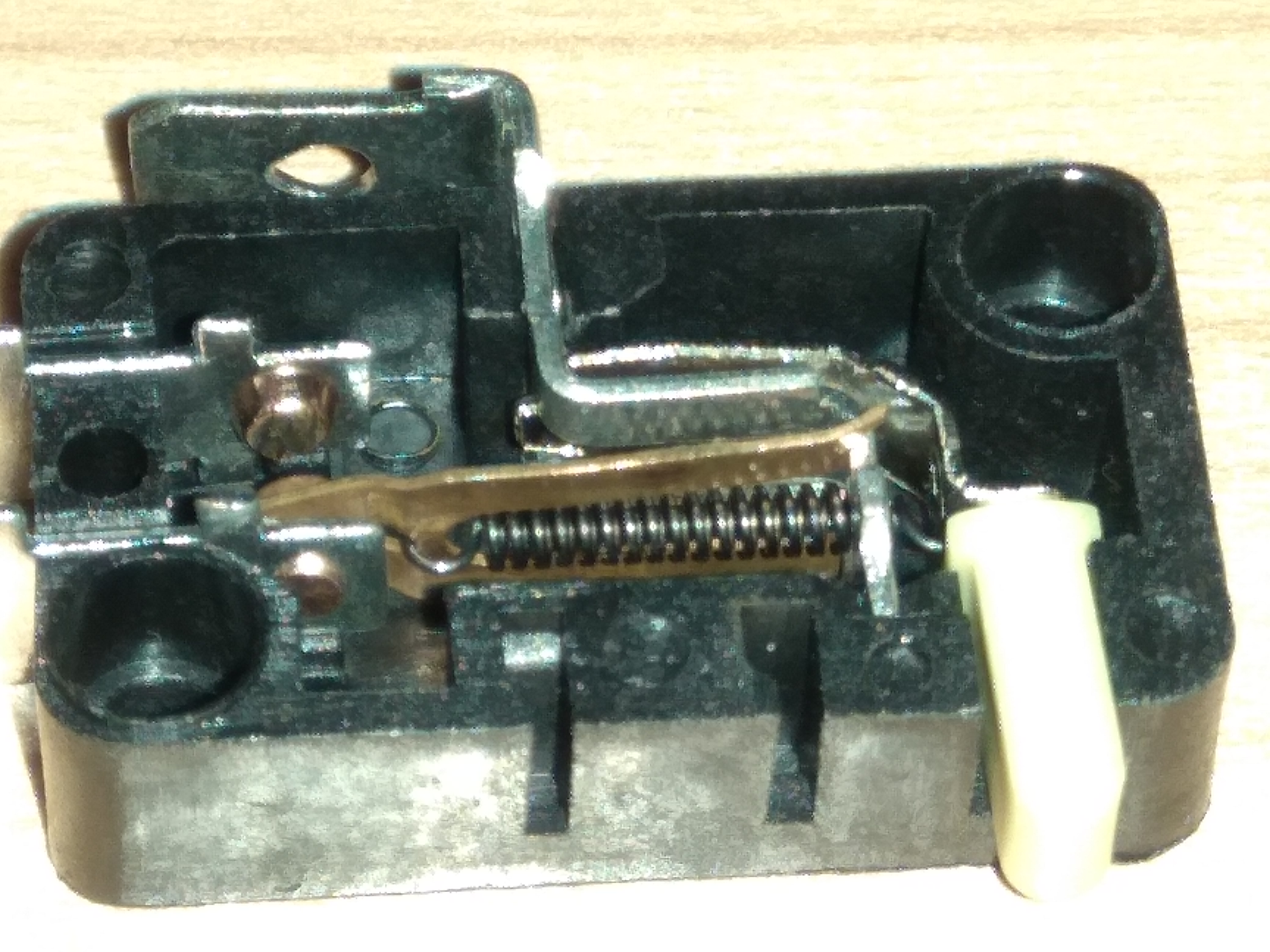

Vale, y ahora al grano. El problema de los botones duros ya digo que no es culpa del botón, sino del switch, y concretamente del muelle de retorno. Así que, lo primero, es abrirlo. Con un destornillador fino, o en mi caso, con la uña, se desmonta y se ve el muelle:
En algunos sitios he leido que hay que desmontar el muelle y estirarlo... Yo he preferido no arriesgarme. No se ve casi donde está enganchado, y estoy seguro de que si lo saco, el switch acabará en la basura. Así pues, lo que hay que hacer es sacar la pieza entera, y con un destornillador ir haciendo palanca en el muelle hasta deformarlo:
Aquí, como en todo, hay que tener cuidado. Cuando más estires el muelle, más suave irá. Pero si lo estiras demasiado, no volverá y el botón se quedará pulsado o tendrá un comportamiento herrático. Cuidado pues, vale la pena ir estirando un poco, probar, un poco, probar... hasta encontrar el nivel adecuado. En mi caso, quedó más o menos así:
Podéis ir probando por vosotros mismos a ver cómo queda. Por si acaso, os recomiendo pedir un pack de 10 switch en aliexpress, que valen cuatro chavos, y así vas un poco más seguro.
Espero que os ayude si os pasa como a mi y en lugar de pulsar tenéis que golpear los botones para que funcionen XD XD
