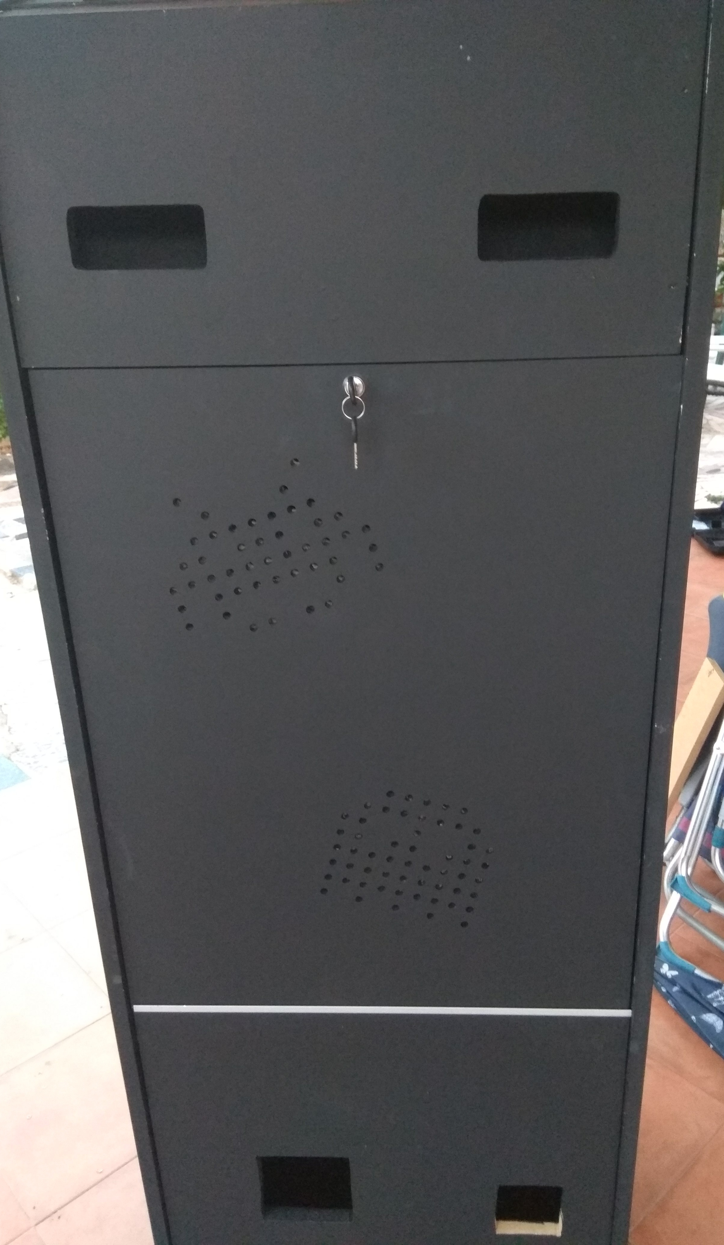

Bueno, otra pieza más que muerde el polvo... el portón trasero:
He aprovechado para hacer unos agujeros para que "respire" la máquina. Abajo lleva una rejilla, pero bueno, así habrá más ventilación.
Ha sido poca cosa esta vez, pero bueno... Tampoco tenía mucho tiempo, y entre que te pones y recoges, se te van dos horas en menos que nada.

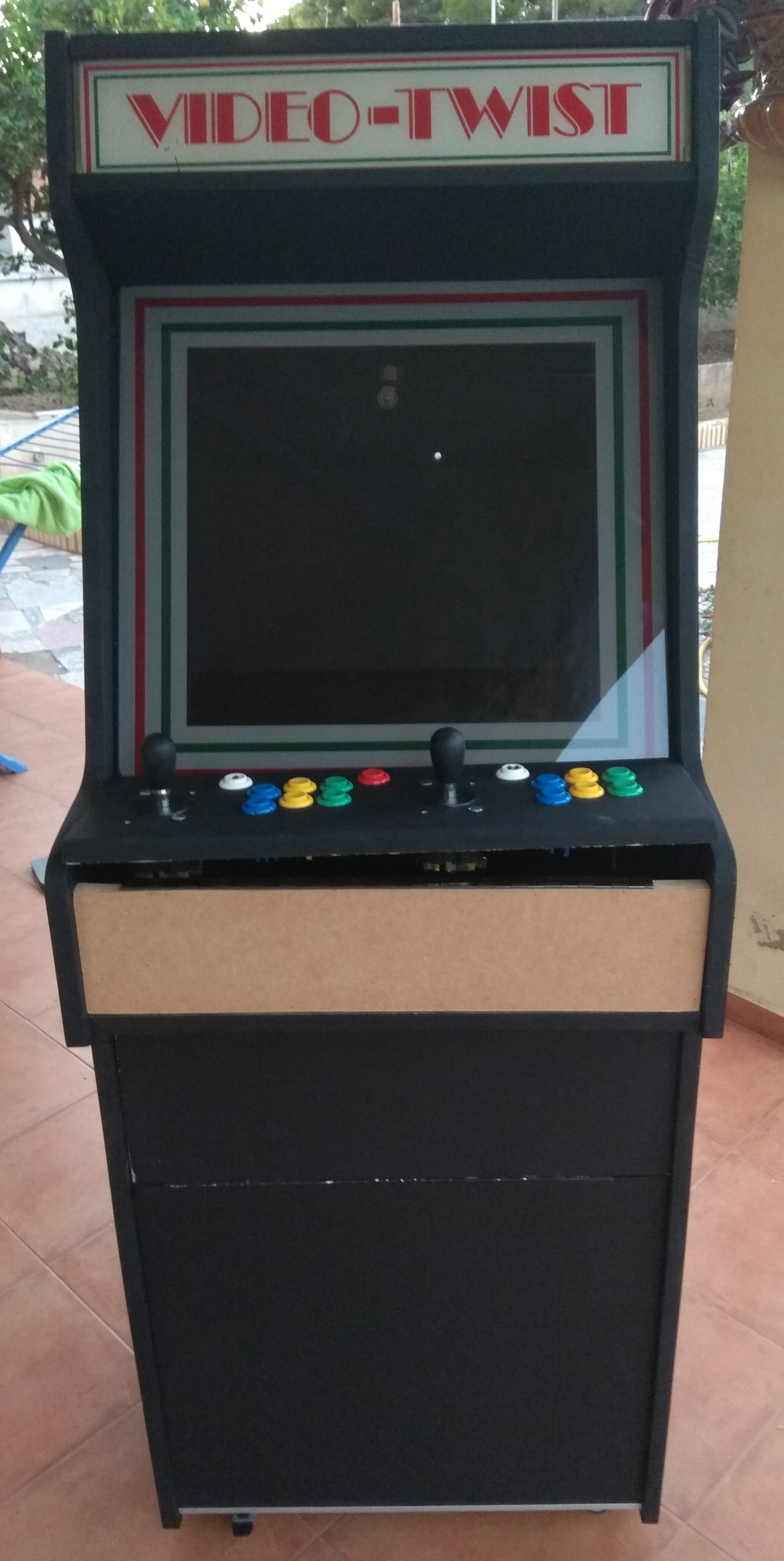

Y bueno, por último, las fotos de hoy. Espero poder meterle mañana una buena paliza al cpanel (que es lo que me está tocando más las narices, por culpa del U-modding). Hoy me he centrado en retrasar el soporte del monitor, porque lo tenía para atornillar directamente el monitor a la madera, y ahora le tengo que dejar 4cm más para el 360º.

¿Eeeeeh? ¿Y eso el video-twist y el marco coloreado del cristal? ¡Te has saltado el WIP 5!
Pero vamos, queda que si das el cambiazo a una recre original da el pego!

No, no... como dije en el primer post, compré una recre machacada, más que nada por poder usarla como plantilla y porque venía con los cristales y algo de cableado. Es a partir de los cristales de lo que he tomado las medidas del ancho (57,5cm), para estar cómodos los dos jugadores ;-)

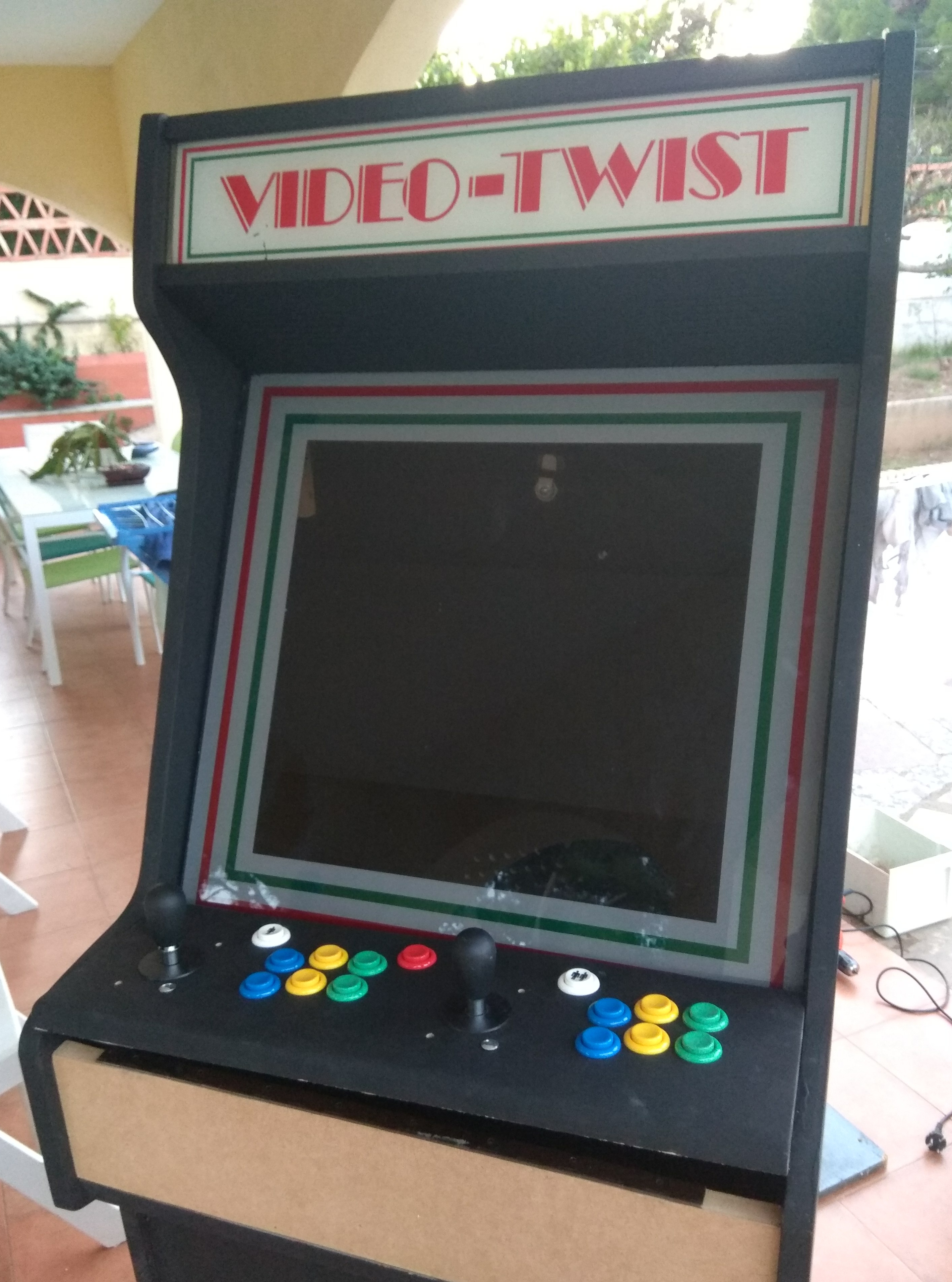

Bueno, pues ya está terminada la maca!!!
Lo primero, un resumen rápido:
- Compré una maca destrozada para usarla de plantilla, porque quería que cosas como el cristal quedaran bien de medidas. Aproveché que la máquina comprada venía con los dos cristales, lo que me ha venido de perlas.
- La plantilla la "rebajé" en profundidad, porque no quería una maca muy bestia, que no me permitiera ponerla en casa. Al poner un monitor 19" TFT, he podido quitarle unos 20cm de profundo, lo que le ha quitado algo de estabilidad, pero ha ganado en "decoración" (la mayoría de los muebles dan entre 30-50cm de profundo, quería quedarme ahí).
- Tras mil peripecias, quedó un mueble apañao. Para no ser carpintero, el resultado me ha sorprendido incluso a mi. Tiene sus fallos, pero "para quien es y como se llama"... Consejos: usad tubillones en las uniones, y sujetadla con tornillos, lo que os permitirá desmontarla completamente. No useis cola. Y en cuanto a la pintura, ni mate ni satinada. Hay un tono intermedio que queda muy resultón. Y ya sabéis, imprimación (un par de manos, que es DM de 19mm), dos manos de pintura, y dos de barniz transparente. Queda como una reina :-)
- Para el interior, puse un PC, con un relé conectado a la línea de 12V, y una tira de leds chinorris conectados al mismo sitio. Por lo que fuera (quizá machaqué la línea de la fuente) el PC murió. Pero, al tercer día resucitó ;-) Resultado: ahora mismo no tengo los leds conectados, y he comprado una fuente de 12V para ellos, y que ni se acerquen al PC. Tampoco he vuelto a conectar el relé. De momento, funciona otra vez sin problemas. Menudo susto me dio, porque el PC es un HP con todo propietario, por lo que ni podía cambiar la fuente (los conectores no los había visto nunca).
- Por esto, he perdido algo que quería hacer desde el principio: que al apagar el PC, el relé se cortara, y se apagaran a la vez altavoces, monitor y leds. Ahora lo apago con un interruptor general, que se le va a hacer. Paso de arriesgar la vida del PC de nuevo, que no tengo otro. Ah! parece que en el proceso de los leds asesinos, la tarjeta wifi murió. Por suerte, sólo eso.
- El PC tiene W7, con emulation station. Los botones de la maca que se pueden ver arriba son el rojo para "Esc" y el que no se ve, que está dentro del orificio redondo a la izquierda, va conectado al power switch del PC, por lo que al pulsarlo, el PC se apaga correctamente. El W7 lo he "aligerado" y como no se conecta a internet, no tiene antivirus ni Wupdate en marcha, con lo que va como un tiro (puñeteros procesos en segundo plano relacionados con internet!!!).
Estas líneas, resumen un proceso de unos 8-10 meses... Consejo: comprad el mueble hecho. Os ahorrará muchos meses, muchas complicaciones y muchas tonterías compradas que no volveréis a usar (como, por ejemplo, la caladora :-( ). Lo bueno, es que os la hacéis al gusto. En mi caso tenía claro que le tenía que quitar profundidad si o si, por lo que no me tocó otra. Pero si no tenéis problemas con el espacio... compradla hecha.
Bueno, las fotos. Creo que me ha quedado bastante bien :-)

"Bastante bien" dice... "Bastante bien" es poco, ¡menuda máquina te ha quedado! -thumbup
Oye, ¿y esa llave? Lo de dentro que no lo toque nadie, ¿verdad? -grin

La llave es para sujetar el portón trasero. Por ahí se accede a todo, y no tiene bisagras. Es sólo un ángulo metálico abajo y arriba una cerradura de buzón, lo que permite quitar todo el tablero para poder trabajar en la máquina.
