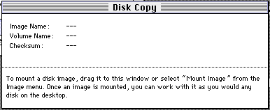

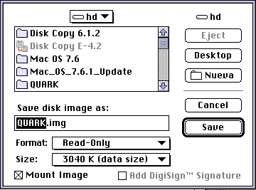

Despues abrirmos el DiskCopy y arrastraremos esa carpeta dentro de la ventana y dejaremos las opciones por defecto que aparecen.

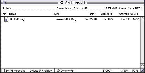

Una vez creada la imagen de disco con el programa vamos a comprimirla con Stuffit Deluxe, lo abrimos y damos a File/New y ponemos al nombre al comprimido y arrastramos la imagen de disco a la ventana que aparece.
Y ya esta, tendremos el fichero .sit para subirlo a retrowiki y contribuir con la preservación de programas en castellano.
